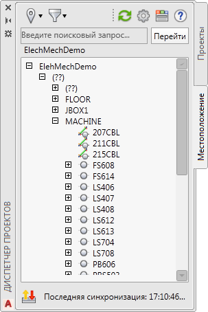

Вкладка "Местоположение" (диалоговое окно Диспетчера проектов)
Отображение устройств в проекте, организованных по функциональным группам и местам. Устройства включают стандартные компоненты, клеммы, модули ПЛК и обозначения кабеля.

Дерево компонентов
Отображение списка стандартных компонентов, клемм, модулей ПЛК, соединителей и обозначений кабеля. Верхний узел в дереве представляет собой проект целиком. Каждый узел в проекте — это значение функциональной группы. Узлы каждой функциональной группы представляют собой значения места в данной группе.
Различные типы устройства по-разному представлены в дереве компонентов. При вставке электрических компонентов рекомендуется использовать уникальные имена (код функциональной группы, код места и позиционное обозначение компонента), выводы и номера клемм. Например, если на чертеже есть обозначения кабелей, позиционные обозначения которых совпадают с позиционными обозначениями компонента, то компонент может повести себя непредсказуемо в виде дерева компонентов и на вкладке "Соединения". Такое часто случается с обозначениями клемм и кабелей при просмотре расположений.

Значки статуса электромеханического проекта
Если проект включен в электромеханическую связь, значок перед каждым из устройств обозначает тип устройства и статус его связи.
