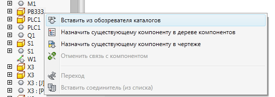

  3. На вкладке "Местоположение" щелкните правой кнопкой мыши несвязанную деталь Inventor и выберите "Вставить из обозревателя каталогов" .
