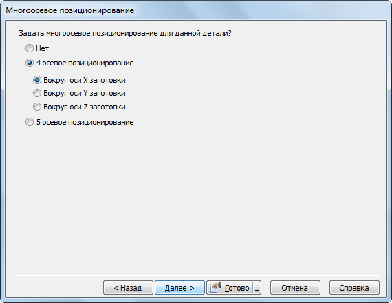

Многоосевое позиционирование
Можно использовать страницу Многоосевое позиционирование мастера Заготовка, чтобы задавать, создается ли деталь с 4-осевым поворотом или 5-осевым позиционированием.
Для завершения этой страницы:
  1. Если вы не используете 4- или 5-осевое фрезерование, выберите Нет и нажмите Далее.
    Откроется страница Установ — определение.
  2. Если вы используете многоосевое позиционирование:
    • Если вы используете 4-осевое позиционирование или оборачивание 4й оси, выберите 4 осевое позиционирование, затем выберите ось поворота. Смотрите Поворот или Оборачивание 4й оси для дополнительной информации.
    • Если вы используете 5-осевое позиционирование, выберите 5 осевое позиционирование. Смотрите 5-осевое позиционирование для дополнительной информации.
  3. Нажмите Далее.
    Откроется страница Опции многоосевого позиционирования.
