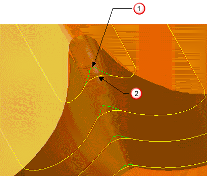

Слои по Z (черновые и чистовые) могут быть аппроксимированы для избежания резких изменений направления. Для черновой обработки по Z скругляется только ближайшая к детали траектория. Радиус угла % задает радиус, который вставляется в траектории.
Радиус внутренних углов задается как пропорция от диаметра инструмента. По умолчанию используется значение 5% для чистового прохода и 0% - для чернового. То есть, если у вас инструмент диаметром 10 мм, то радиус дуги будет 0.5 мм. Радиус угла % может иметь значение от 0 до 100.
При высокоскоростной обработке особенно важно вписывание дуг, так как оно исключает резкие изменения направления инструмента.
- Нормальный
- Дуговой
