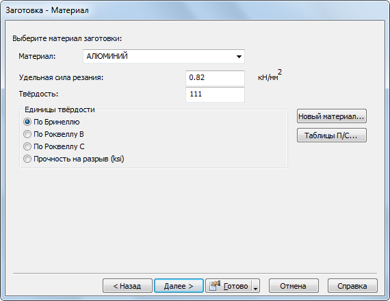

Материал
Вторая страница мастера Заготовка - страница Материал:
В этом диалоге выбирается тип материала для заготовки. Опытные пользователи могут также добавлять новые материалы или просматривать таблицы подач/скоростей.
Материал — Выберите материал из списка, чтобы просмотреть или изменить настройки.
Совет: Можно использовать диалоговое окно Показать/скрыть материал, чтобы задать, какие материалы показывать в списке Материал.
Приведенная мощность или Удельная сила резания: — Для выбранного материала отображается значение по умолчанию или можно ввести новое значение для материала.
Твердость — для выбранного материала используется твердость по умолчанию. Если вы знаете особую твёрдость материала, введите цифровое значение в поле Твёрдость и затем выберите Единицы твёрдости, в которых она измеряется.
Внимание: Для некоторых материалов твёрдость используется в определении подач и скоростей. Если вы недооцените это значение, автоматически созданные подачи и скорости могут быть излишне агрессивными.
Единицы твёрдости — Шкала, на которой базируется параметр твердости. Поддерживаемые шкалы - По Бринеллю, По Роквеллу B, по Роквеллу С и Прочность на растяжение (ksi). По Бринеллю - шкала твёрдости по умолчанию.
Кнопка Новый материал — Открывает диалог Имя нового материала. Введите название нового материала и нажмите ОК. Если материал не имеет записи в базе данных, появляется предупреждение. Если вы хотите создать новый материал, нажмите Да, чтобы добавить информацию о подачи и скорости для этого материала. Откроется диалог Таблицы режимов резания.
Таблицы П/С — нажмите эту кнопку, чтобы открыть диалоговое окно Таблицы режимов резания.
Нажмите Далее, чтобы открыть страницу Многоосевое позиционирование, или нажмите Готово.
