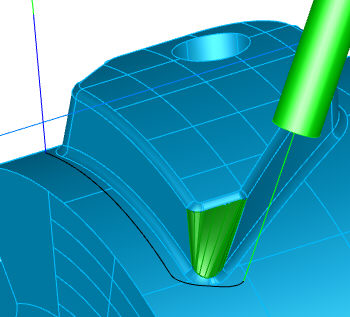

На следующем рисунке элемент состоит из двух пурпурных поверхностей и красной поверхности. Обработка боком фрезы корректно режет нужную кромку пурпурных поверхностей, а затем (математически верно) режет некорректную кромку красной поверхности.
