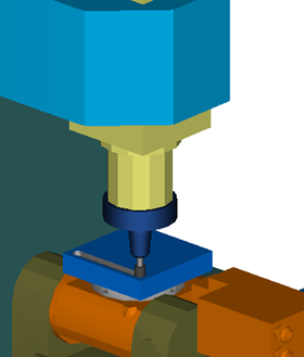

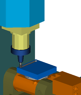

Например:
С углом ориентации 0 канавка режется в направлении Y станка.
С углом ориентации 90 канавка режется в направлении X станка.
