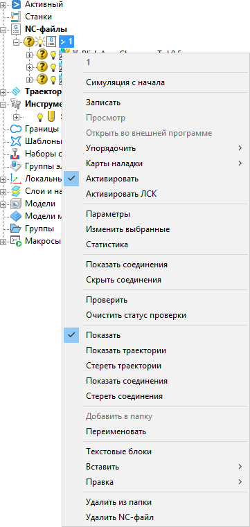

Меню отдельного NC-файла
Используйте меню отдельного NC-файла, чтобы управлять и редактировать этот выбранный NC-файл.
Чтобы отобразить это меню, в Проводнике щелкните NC-файл правой кнопкой мыши.
Raster — Это название меню.
Симуляция с начала — Нажмите, чтобы симулировать NC-файл. Используйте вкладку Симуляция для моделирования NC-файла.
Прим.: Используется только для визуализации; проверка на столкновения не проводится.
Записать — Выберите, чтобы постпроцессировать NC-файл с учетом параметров, которые вы задали ранее. Подробности смотрите в разделе Постпроцессирование траекторий.
Просмотр — Выберите, чтобы показать постпроцессированный NC-файл в информационном окне.
Открыть во внешней программе — Выберите, чтобы открыть постпроцессированный NC-файл с помощью соответствующей внешней программы, например, Windows Notepad.
Упорядочить — Выберите, чтобы переупорядочить траектории в NC-файле. Опции упорядочивания учитывают любые зависимости траекторий, поэтому траектория никогда не помещается выше ее справочной траектории. Например, если выполнить сортировку по номеру инструмента, то траектория черновой доработки всегда будет располагаться после соответствующей траектории выборки, несмотря на номер инструмента.
Прим.: Это полезно, когда траектории создаются автоматически с помощью какого-либо метода.
Карты наладки — выберите, чтобы отобразить параметры меню Карты наладки. Параметры позволяют задать настройки карт наладки, а также создать карты наладки.
Активировать — Когда выбрано, активирует этот NC-файл и деактивирует любой другой активный NC-файл. Когда выбор с этой опции снимается, этот NC-файл деактивируется.
Активировать ЛСК — Нажмите, чтобы активировать СК, используемую для создания данного NC-файла, и СК, используемую на станке.
Параметры — Выберите, чтобы изменить параметры, которые были заданы при создании NC-файла. Все внесенные здесь изменения влияют только на выбранный NC-файл, но не на новые. Откроется диалоговое окно NC-файл. Подробности смотрите в разделе Создание траекторий в NC-файле.
Изменить выбранные — Выберите, чтобы изменить параметры, которые были заданы при создании NC-файла. Все внесенные здесь изменения влияют только на выбранные NC-файлы, но не на новые. Откроется диалоговое окно Изменить выбранные NC-файлы.
Статистика— выберите, чтобы показать длину и время, затраченное на все подводы, рабочие ходы и переходы, а также количество подъемов в выбранном NC-файле.
Показать соединения — Выберите, чтобы показать соединения между объектами в NC-файле.
Скрыть соединения — Выберите, чтобы скрыть соединения между объектами в NC-файле.
Проверить — выберите, чтобы открыть диалоговое окно Проверка NC-файла.
Очистить статус проверки — Выберите, чтобы очистить проверку выбранного NC-файла.
Показать — Когда выбрано, показывает NC-файл. Снимите выбор, чтобы его "скрыть". Эта опция переключает между и .
Показать траектории — Выберите, чтобы отрисовать все траектории в NC-файле.
Стереть траектории — Выберите, чтобы стереть все траектории в NC-файле.
Добавить в папку — Выберите, чтобы добавить выбранный объект в активную папку. Если опция Папка недоступна, активируйте эту папку.
Прим.: Вы можете добавить объект только в папку, связанную с этим типом объектов. Например, вы не можете добавить объект Траектория в папку NC-файла.
Переименовать — Выберите, чтобы переименовать объект.
Текстовые блоки — Выберите, чтобы добавить команду в NC-файл. Команды отправляются прямо на станок. Используйте опцию Вставить, чтобы вставить текстовый блок в NC-файл.
Вставить — Выберите, чтобы вставить системы координат, точки смены инструмента и текстовые блоки в NC-файл.
Правка — Выберите, чтобы отредактировать NC-файл.
Удалить из папки — Выберите, чтобы удалить NC-файл из текущей папки.
В этом примере используются группы элементов, но все остальные объекты работают также.
Подробности смотрите в разделе Папки.
Удалить NC-файл — Выберите, чтобы удалить NC-файл.
