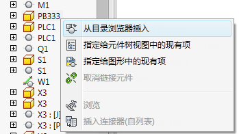

  3. 在“位置视图”选项卡中,在未链接的 Inventor 零件 上单击鼠标右键,然后选择“从目录浏览器插入”。
