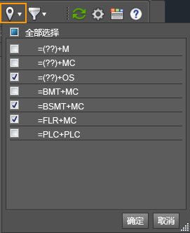

在“项目管理器”中,单击“位置视图”选项卡。
在“位置视图”中,单击“按安装代号和位置代号过滤”
清除“全部选择”,然后选择需要在元件树视图中显示的值。
注:
如果
AutoCAD Electrical toolset
项目未链接到 Inventor 项目,则“位置视图”按钮将与显示的图像不符。
单击“确定”。
