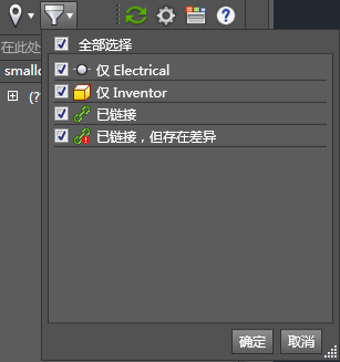

  3. 在“位置视图”中,单击“按元件状态过滤”。
    注: 如果您具有链接的 AutoCAD Electrical toolset 和 Inventor 项目,则“按元件状态过滤”按钮将可用。
  4. 清除“全部选择”,然后选择需要在元件树视图中显示的值。
  5. 单击“确定”。
