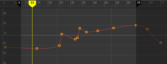

红色曲线
红色曲线指示 X 轴上的动画,无论是平移、旋转还是缩放动画。Maya 中的红色用于表示 X 轴。

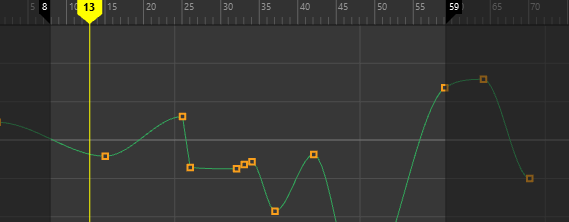

绿色曲线
绿色曲线指示 Y 轴上的动画,无论是平移、旋转还是缩放动画。Maya 中的绿色用于表示 Y 轴。

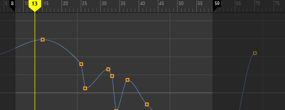

蓝色曲线
蓝色曲线指示 Z 轴上的动画,无论是平移、旋转还是缩放动画。Maya 中的蓝色用于表示 Z 轴。

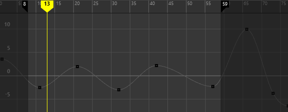

灰色曲线
带有黑色关键帧的灰色曲线是锁定的曲线。

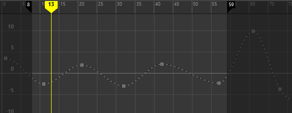

带有灰色关键帧的虚线灰色曲线是禁用的曲线。

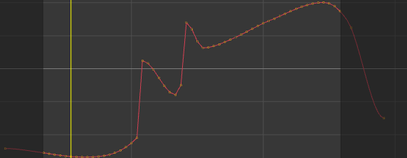

烘焙通道
烘焙通道会在曲线的每一帧上放置关键帧。有关详细信息,请参见烘焙关键帧
