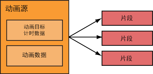

动画源是可用于驱动对象运动的各种数据。动画源是指示模型如何移动的数据。若无动画源,对象将呈静态。只要创建动画片段,甚至是单帧姿势片段,“时间编辑器”(Time Editor)就会创建动画源。也可以从场景中的现有动画创建动画源(请参见将 Maya 场景动画添加到时间编辑器)。如果将动画源拖动到轨迹上,则会创建片段。

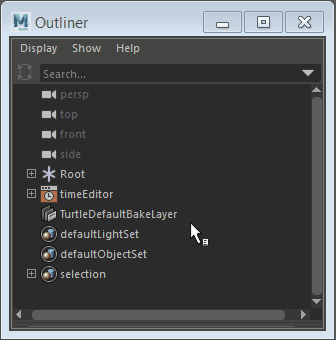

可以在时间编辑器的“源”(Source)菜单以及大纲视图中找到场景中的动画源。通过在“大纲视图”(Outliner) 的“搜索”(Search)字段中输入 timeEditor,您可以过滤“大纲视图”(Outliner),以便仅查看“时间编辑器”(Time Editor)节点。
将动画源视为名单中所示元素的描述,或者视为将对象的动画存储在场景中的容器。动画源在“时间编辑器”(Time Editor)中驱动动画片段。对片段完成的任何重定时工作流均不会影响动画源中存储的原始动画。
注: 每个片段只能有一个动画源。

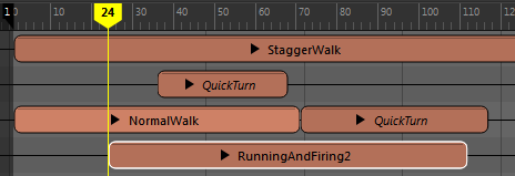

可以在时间编辑器菜单栏“源”(Source)菜单或“大纲视图”(Outliner)中找到场景中的所有动画源。您可以在“时间编辑器”(Time Editor)中多次使用同一动画源。如果执行以下操作,则会发生这种情况:
  • 复制并粘贴片段
  • 分割片段
  • 复制合成
  • 将动画源从“大纲视图”(Outliner)拖动到“时间编辑器”(Time Editor)(如果该动画源已由片段使用)。
  • 使用包含多个 Take 的运动捕捉数据文件(请参见将多个 FBX 动画 Take 导入时间编辑器)。
重要: 在时间编辑器中的其他位置重用动画源时,其标题的所有实例均采用斜体形式。如果修改合成中的动画源片段,这有助于您避免修改片段。请注意,不要打开曲线图编辑器或移动动画上的关键帧,否则将更改源动画
若要创建某个版本的动画源以便对其进行编辑,请在片段上单击鼠标右键,然后从时间编辑器“片段”(Clip)上下文菜单中选择“使动画源唯一”(Make Animation Source Unique)。这样可以使选定的动画源独立于其原始片段。
