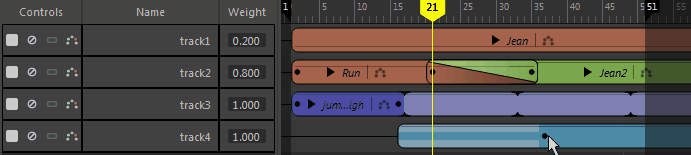

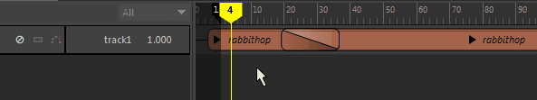

创建动画源并将其导入时间编辑器后,它会变成轨迹上的一个片段。片段(即:时间编辑器的动画构建块)是该源的一个实例。这可用于从单个动画源创建无限数量的片段。修改片段时,动画源保持不变。但是,如果修改动画源,则引用动画源的每个片段均会受到影响。
重要: 在时间编辑器中的其他位置重用动画源时,其标题的所有实例均采用斜体形式。如果修改合成中的动画源片段,这有助于您避免修改片段。请注意,不要打开曲线图编辑器或移动动画上的关键帧,否则将更改源动画
若要创建某个版本的动画源以便对其进行编辑,请在片段上单击鼠标右键,然后从时间编辑器“片段”(Clip)上下文菜单中选择“使动画源唯一”(Make Animation Source Unique)。这样可以使选定的动画源独立于其原始片段。
将片段视为将动画或音频保存在轨迹上的容器。一个轨迹上可以存在多个片段,但所有这些片段必须属于同一轨迹类型(即:动画或音频)。有关在时间视图中的片段上单击鼠标右键时可以执行的操作的列表,请参见时间编辑器片段(Clip)上下文菜单
提示: 可以在颜色设置(Color Settings) “首选项”(Preferences)中自定义片段和轨迹的默认颜色。请参见更改用户界面颜色
注: 时间编辑器片段的最小大小可以是 8 像素。可以在“动画”(Animation)首选项(在“设置”(Settings)下)中的“最小片段宽度”(Minimum clip width)字段中更改默认片段大小。
注: 系统将在片段的修剪边或延伸边处显示一些特殊符号,用于说明内部所含动画的状态。有关详细信息,请参见时间编辑器片段符号
