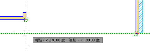

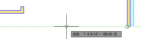

使用物件鎖點追蹤,以沿著基於物件鎖點的對齊路徑選取一點。對齊路徑可以為水平、垂直、平行、或預置的極座標追蹤角度。
取得的點會顯示一個小加號 (+)。
極座標追蹤會將游標的移動導引至指定的極座標角度和角度增量。
。 查找
游標會鎖點至極座標追蹤設定中所定義的角度和增量。
