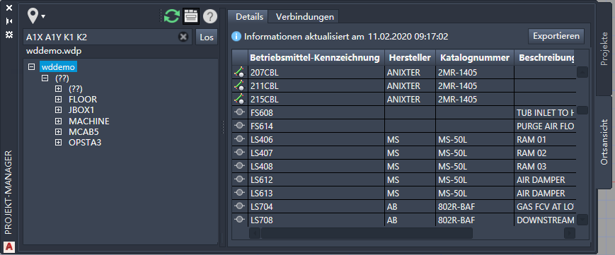

Bereich Details und Verbindungen (Registerkarte Positionsansicht)
Zeigt die Betriebsmitteldetails und die Von-/Zu-Informationen für die Verdrahtung an.
Finden
 Befehlseingabe:  AEPROJECT

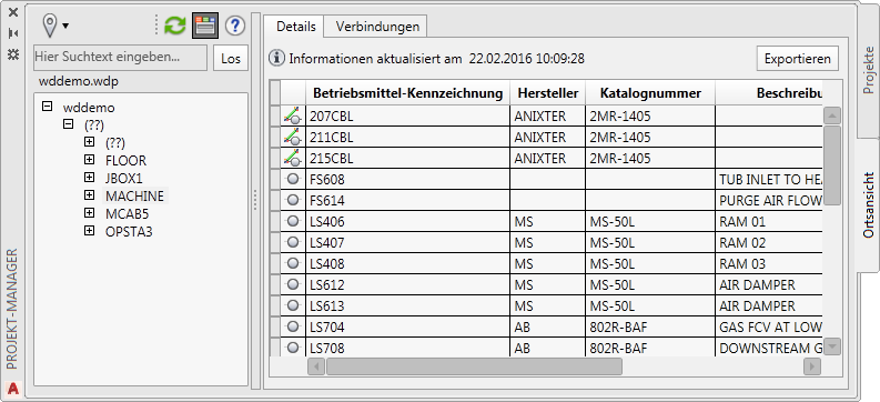

Wählen Sie die Registerkarte Positionsansicht. Wählen Sie den Knoten oder das Gerät in der Strukturansicht aus, für den bzw. das Sie Details oder Verbindungen anzeigen möchten. Wählen Sie den obersten Knoten aus, um das gesamte Projekt anzuzeigen. Klicken Sie auf .
Bereich Details
Zeigt Betriebsmitteldetails an.
Bereich Verbindungen
Zeigt Verdrahtungs- und Verbindungsinformationen an.
Liste der Optionen
Die folgenden Optionen werden angezeigt:
Exportieren
Exportiert die Rasterdaten in eine .csv- oder .xls-Datei. Nur die in der Anzeige enthaltenen Spalten werden exportiert.
Zeigt alle Geräte außer Kabeln an.
Gibt ein Kabel an.
Optionen des Kontextmenüs
Klicken Sie mit der rechten Maustaste auf eine Spaltenbeschriftung, eine Zeile oder eine Zelle, um ein Kontextmenü mit den entsprechenden Optionen anzuzeigen.
Anzuzeigende Spalten
Steuert, welche Spalten im Raster angezeigt werden.
Anmerkung: Ziehen Sie eine Spaltenbeschriftung, um die Reihenfolge der Spalten im Raster zu ändern.
Mehr
Öffnet das Dialogfeld Anzuzeigende Spalten. Hier können Sie auswählen, welche Spalten aus der vollständigen Liste der verfügbaren Spalten im Raster enthalten sein sollen.
Alle Spalten auf Vorgaben zurücksetzen
Setzt das Raster auf die ursprünglichen Einstellungen des Programms zurück.
Kopieren
Kopiert die ausgewählten Zeilen und Zellen in die Zwischenablage, sodass sie eingefügt werden können.
Anmerkung: Das Einfügen innerhalb des Rasters wird nicht unterstützt.
Navigieren
Öffnet das Dialogfeld Navigieren für die Betriebsmittel-Kennzeichnung in der Zeile unter dem Mauszeiger.
Verfügbare Felder – Bereich Details
  • Betriebsmittel-Kennzeichnung. Der Wert der Betriebsmittel-Kennzeichnung auf dem Gerät.
  • Hersteller. Der HERSTELLER-Wert auf dem Gerät.
  • Katalognummer. Der KAT-Wert auf dem Gerät.
  • Beschreibung 1. Der Wert für BESCHR1 auf dem Gerät.
  • Klemmenleiste. Der Wert für BMKLEISTE auf einer Klemme.
  • Betriebsmittelnummer. Der Wert für BETRIEBSMITTEL auf dem Gerät.
  • Baugruppen-Nummer. Der Wert für BAUGRUPPEN-NUMMER auf dem Gerät.
  • Kategorie. Die Katalogtabelle für das Gerät auf Grundlage von WDBLKNAM-Wert, Betriebsmitteltyp oder Blockname.
  • Nennwert 1. Der Wert für NENNWERT1 auf dem Gerät.
  • Nennwert 2. Der Wert für NENNWERT2 auf dem Gerät.
  • Klemmennummer. Die Klemmennummer für eine Klemme einer einzelnen Ebene, die Liste der Klemmennummern für eine Klemme mit mehreren Ebenen oder die Drahtnummer für Klemmen, welche die Drahtnummer übernehmen.
  • Beschreibung 2. Der Wert für BESCHR2 auf dem Gerät.
  • Beschreibung 3. Der Wert für BESCHR3 auf dem Gerät.
  • Anlage. Der Wert für ANL auf dem Gerät.
  • Ort. Der Wert für ORT auf dem Gerät.

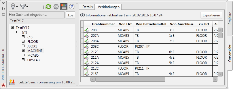

Verfügbare Felder - Bereich Verbindungen
Jede Zeile im Raster kann zwei verbundene Betriebsmittel enthalten, die als Von- und Zu-Betriebsmittel bezeichnet werden. Ob ein Betriebsmittel als Von- oder Zu-Betriebsmittel gilt, beruht auf der Drahtsequenz für das Drahtnetz. Die Drahtsequenz kann speziell definiert werden oder kann vorgabemäßig der Kennzeichnung/Drahtnummer/Drahtreihenfolge entsprechen, die im Dialogfeld Zeichnungseigenschaften auf der Registerkarte Zeichnungsformat festgelegt ist.
  • Drahtnummer. Die dem Draht zugeordnete Drahtnummer.
  • Draht-ID. Die dem Draht in Inventor zugeordnete Kennung.
  • Von Anlage. Der Wert für ANL auf dem Von-Gerät.
  • Von Ort. Der Wert für ORT auf dem Von-Gerät.
  • Von Betriebsmittel. Der Wert der Betriebsmittel-Kennzeichnung auf dem Von-Gerät.
  • Von Anschluss. Der Wert für Anschluss auf dem Von-Gerät, mit dem der Draht verbunden ist.
  • Zu Anlage. Der Wert für ANL auf dem Zu-Gerät.
  • Zu Ort. Der Wert für ORT auf dem Zu-Gerät.
  • Zu Betriebsmittel. Der Wert der Betriebsmittel-Kennzeichnung auf dem Zu-Gerät.
  • Zu Anschluss. Der Wert für Anschluss auf dem Zu-Gerät, mit dem der Draht verbunden ist.
  • Kabelanlage. Der Wert für ANL auf der Kabelbezeichnung auf dem Draht.
  • Kabelort. Der ORT-Wert auf der Kabelbezeichnung auf dem Draht.
  • Drahttyp. Der Drahttyp entsprechend der Definition im Dialogfeld Draht erstellen/bearbeiten.
  • Drahtfarbe. Die Drahtfarbe, entsprechend der Definition im Dialogfeld Draht erstellen/bearbeiten.
  • Drahtstärke. Die Drahtstärke, entsprechend der Definition im Dialogfeld Draht erstellen/bearbeiten.
  • Kabel. Der Wert der Betriebsmittel-Kennzeichnung auf der Kabelbezeichnung auf dem Draht.
  • Drahtlänge. Die Drahtlänge entsprechend der Definition in Inventor.
