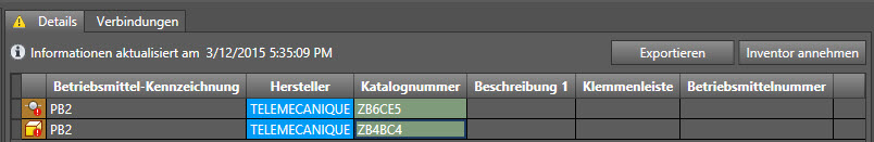

  3. Wählen Sie auf der Registerkarte Ortsansicht ein verknüpftes Betriebsmittel mit Differenzen aus.
  4. Klicken Sie auf Details und Verbindungen anzeigen.
  5. Klicken Sie im Bereich Details und Verbindungen auf die Registerkarte Details.
  6. Gehen Sie dann wie folgt vor:

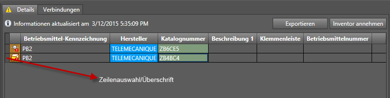

    • Klicken Sie auf die Zeilenauswahl (Spaltenüberschrift), um die gesamte Zeile für das AutoCAD Electrical toolset-Betriebsmittel auszuwählen.
    • Klicken Sie auf eine einzelne Zelle.
  7. Klicken Sie auf Inventor annehmen.
