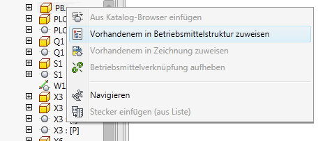

  3. Klicken Sie in der Registerkarte Ortsansicht mit der rechten Maustaste auf das Inventor-Bauteil, und klicken Sie auf Vorhandenem in Betriebsmittelstruktur zuweisen.
