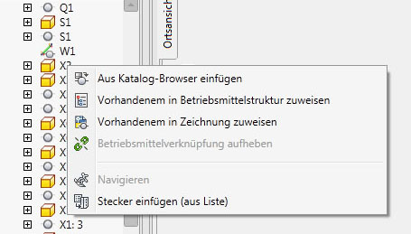

  3. Klicken Sie in der Registerkarte Ortsansicht mit der rechten Maustaste auf das Inventor-Bauteil, und wählen Sie Stecker einfügen (aus Liste).
    Anmerkung: Das Inventor-Bauteil muss entweder ein Steckerkategorie-Betriebsmittel oder ein nicht kategorisiertes Betriebsmittel sein; andernfalls ist die Option nicht aktiviert.
