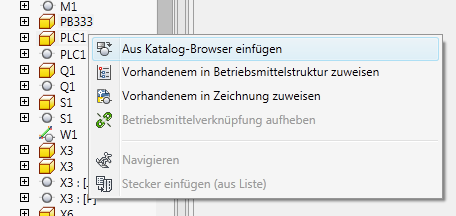

  3. Klicken Sie auf der Registerkarte Ortsansicht mit der rechten Maustaste auf das nicht verknüpfte Inventor-Bauteil , und wählen Sie Aus Katalog-Browser einfügen .
