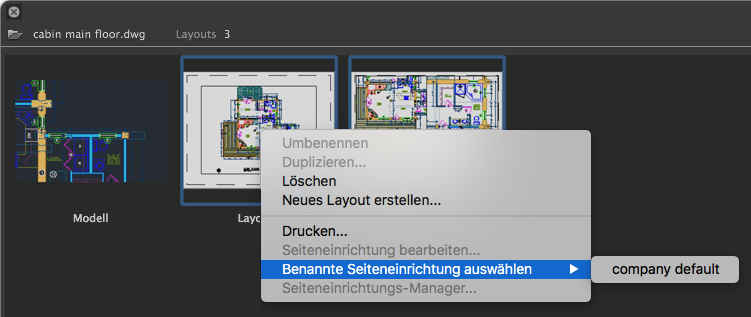

Seiteneinrichtung
Sie können nun eine benannte Seiteneinrichtung in der Schnellansicht auf mehrere Layouts anwenden.

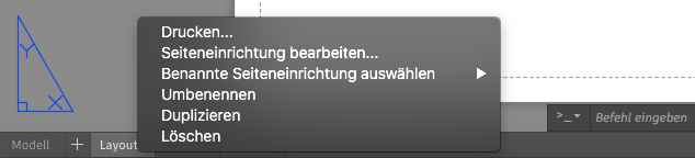

Sie können auch eine benannte Seiteneinrichtung anwenden, eine Seiteneinrichtung bearbeiten oder über das Kontextmenü der Registerkarte Layout drucken.
