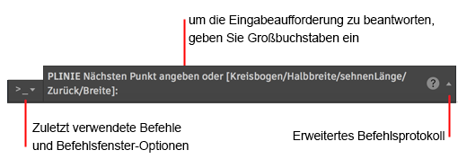

Reagieren auf Eingabeaufforderungen
Nachdem Sie einen Befehl eingegeben haben, wird in der Befehlszeile ggf. eine Reihe von Eingabeaufforderungen angezeigt. Nachdem Sie z. B. PLINIE eingeben und dann die erste Eingabeaufforderung festlegen, wird die folgende Eingabeaufforderung angezeigt:
PLINIE Nächsten Punkt angeben oder [Kreisbogen/Halbbreite/sehnenLänge/Zurück/Breite]:
In diesem Fall besteht das Standardverfahren in der Angabe des nächsten Punktes. Sie können entweder X,Y-Koordinatenwerte eingeben oder auf eine Position in der Zeichnung klicken.
Zur Auswahl einer anderen Option wählen Sie diese durch die Eingabe des Großbuchstabens. Sie können Groß- oder Kleinbuchstaben eingeben. Geben Sie zur Auswahl der Option Breite zum Beispiel b ein, und drücken Sie die EINGABETASTE.

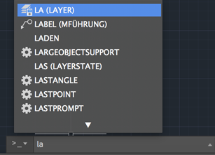

  • Automatische Vervollständigung.Vervollständigt den Namen eines Befehls oder einer Systemvariablen während der Eingabe.
  • Befehlszeilen-Vorschlagsliste. Zeigt eine Liste der Befehle oder Systemvariablen an, die den eingegebenen Buchstaben entsprechen oder diesen enthalten. Das Programm bietet Empfehlungen für falsch geschriebene Einträge.

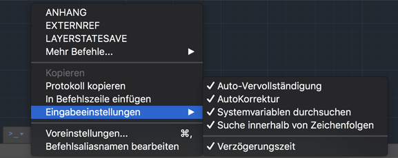

  • Automatische Korrektur. Befehle, die häufig falsch geschrieben werden. Das Programm fügt der Datei AutoCorrectUserDB.pgp automatisch Wörter hinzu, die Sie eine bestimmte Anzahl von Malen falsch schreiben und anschließend korrigieren. Sie können diese Dateien auch manuell aktualisieren.
  • Wechseln zwischen Befehlen. Wechselt durch Drücken der Pfeiltasten zwischen den Befehlen, die Sie in der aktuellen Sitzung bereits verwendet haben. Mit einer Pfeilschaltfläche am linken Ende der Befehlszeile werden ebenfalls die letzten Befehle angezeigt.
Sie können die Einstellungen für diese Optionen über Befehlszeilenmenü ändern.
