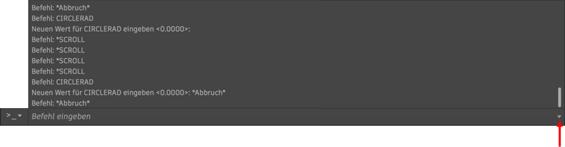

Verwenden des erweiterten Befehlsprotokolls
Sie können das erweiterte Befehlsprotokoll auch anzeigen, ohne ein eigenes Fenster zu öffnen. Drücken Sie F2 oder verwenden Sie das Steuerelement am rechten Ende der Befehlszeile, zum Anzeigen des erweiterten Befehlsprotokolls.
Um den Text des Befehlsverlaufs in die Zwischenablage zu kopieren, klicken Sie mit der rechten Maustaste, und wählen Sie Protokoll kopieren aus dem Kontextmenü, oder geben Sie den Befehl KOPIEBISHER ein. Um Befehle automatisch zu einer Protokolldatei zu speichern, beginnend mit dem nächsten Befehl, geben Sie den Befehl LOGFILEON ein.
