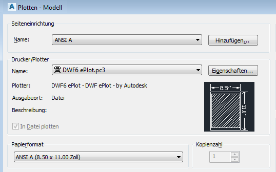

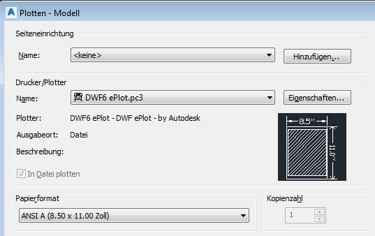

Seiteneinrichtung in Zeichnungen, die anhand von Zeichnungsvorlagendateien (DWT-Dateien) erstellt wurden
Auswählen einer Seiteneinrichtung in Autodesk Civil 3D 2019
- Beim Öffnen von Zeichnungen in Autodesk Civil 3D 2019, die mithilfe von DWT-Dateien aus AutoCAD Civil 3D 2017 und AutoCAD Civil 3D 2018 erstellt wurden, wird unter Umständen vorgabemäßig die Seiteneinrichtung <Keine> im Dialogfeld Plotten angezeigt, und der Name der neuen Auswahl wird nicht beibehalten (es wird wieder <Keine> verwendet), wenn Sie eine andere Seiteneinrichtung aus der Liste auswählen.
Um dieses Problem zu beheben, müssen die Seiteneinrichtungsdefinitionen, die Sie verwenden möchten, in Autodesk Civil 3D 2019 erneut gespeichert werden.
- Klicken Sie auf Registerkarte Ausgabe
Gruppe Plotten
Seiteneinrichtungs-Manager, um das Dialogfeld Seiteneinrichtungs-Manager anzuzeigen.
- Wählen Sie die gewünschte Seiteneinrichtung aus.
- Klicken Sie auf Ändern, um das Dialogfeld Seiteneinrichtung anzuzeigen, und klicken Sie dann auf OK.
- Wiederholen Sie diesen Vorgang für jede Seiteneinrichtung, die Sie verwenden möchten.
Nach dem erneuten Speichern einer Seiteneinrichtung wird die Auswahl beim Öffnen des Dialogfelds Plotten und Auswählen der Seiteneinrichtung beibehalten.
