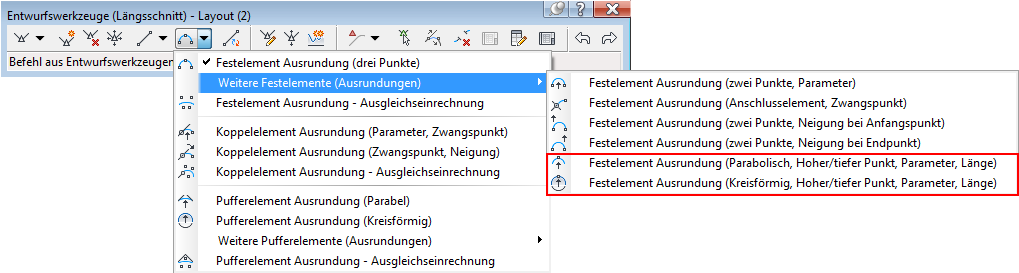

- Erstellen Sie ein kreisförmiges oder parabolisches Festelement Ausrundung, indem Sie einen Hoch- oder Tiefpunkt festlegen. Weitere Informationen finden Sie unter So fügen Sie ein Festelement Ausrundung zu Längsschnitten hinzu.
- Die neue Eigenschaft Gesamtlänge des Bogens steht jetzt im Dialogfeld Längsschnittobjekt-Ansicht und Entwurfsparameter (Längsschnitt) zur Verfügung, wenn Sie die objektbasierte Ansicht unter Entwurfswerkzeuge (Längsschnitt) verwenden. Dieser Wert zeigt die Gesamtlänge einer Ausrundung an.
Die vorhandene Eigenschaft Länge zeigt die Länge des aufgelösten Teils der Bogengeometrie an, z. B. wenn Tangenten entlang der Bogen zugeordnet sind.
- Die Eigenschaft Gesamtlänge des Bogens steht für alle Ausrundungen zur Verfügung.
- Die Eigenschaft Gesamtlänge des Bogens kann bei kreisförmigen und parabolischen Festelementen Ausrundung bearbeitet werden. Diese erstellen Sie, indem Sie einen Hoch- oder Tiefpunkt angeben.
Weitere Informationen finden Sie unter Dialogfeld Entwurfsparameter (Längsschnitt) und Längsschnittobjekt-Ansicht.

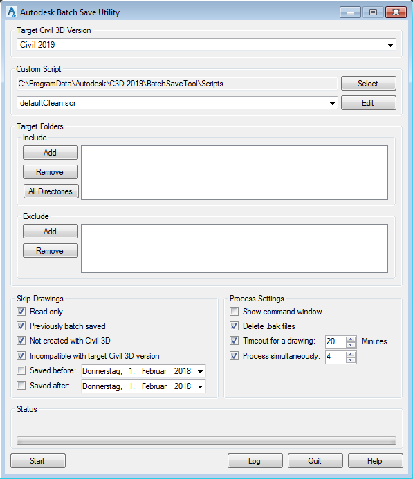

- Öffnen und speichern Sie mehrere Zeichnungs- und Vorlagendateien gleichzeitig in einer bestimmten Version von Civil 3D mit Autodesk Batch Save Utility. Sie können auch benutzerdefinierte Skripts als Teil des Stapelvorgangs ausführen. Weitere Informationen finden Sie unter Informationen zu Autodesk Batch Save Utility.
