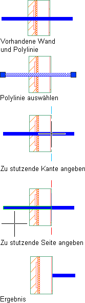

  1. Wählen Sie die Liniengrafik bzw. das Objekt, die bzw. das gestutzt werden soll.
  2. Klicken Sie mit der rechten Maustaste, und wählen Sie AEC-BearbeitungswerkzeugeStutzen.
  3. Drücken Sie die EINGABETASTE.
  4. Bewegen Sie den Cursor auf den Rand oder die Linie, auf den bzw. die Sie die gewählte Liniengrafik bzw. das Objekt stutzen möchten.
  5. Klicken Sie, wenn die Stutzlinie angezeigt wird.
  6. Klicken Sie auf die Seite der Trimmlinie, die gestutzt werden soll.
    Alle gewählten Liniengrafiken werden auf den gewählten Rand gestutzt.
Stutzen von Liniengrafiken auf den Rand einer Wand
