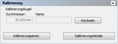

Referenz für Optionen für Kalibrierung-Bereich
Zeigt den Durchmesser und den Namen der Kalibrierungskugel an, die verwendet wird, um die Position des Tasters und den tatsächlichen Durchmesser der Tastnadel zu berechnen.
Anmerkung: Der Kalibrierung-Bereich wird nur angezeigt, wenn Prüfungen für CNC-Maschinen oder manuelle KMM erstellt werden.
Verwenden Sie den Bereich, um den Kalibrierungsprozess anzupassen, und um die Kalibrierungen anzusehen und zu verwalten.
Im Kalibrierung-Bereich der KM-Maschine-Registerkarte werden die folgenden Optionen angezeigt:
