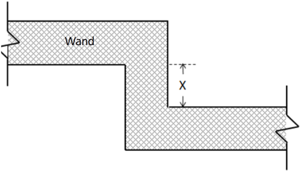

Dieser Parameter, zusammen mit Auflösung berechneter Oberflächen, bietet wichtige Informationen, die durch den Algorithmus, der das Energiemodell generiert, verwendet werden. Auflösung berechneter Oberflächen bestimmt die Möglichkeiten des Algorithmus, einzelne analytische Oberflächen zu finden.
Dieser Wert muss kleiner sein als die kleinste Abmessung der Oberflächen, die in das Energiemodell aufgenommen werden sollen. Definieren Sie diesen Parameter im Dialogfeld Energieeinstellungen.
Für den Parameter Auflösung berechneter Oberflächen:
Dieses Konzept kann wie in der folgenden Draufsicht einer Wand gezeigt veranschaulicht werden.
Für Auflösung berechneter Oberflächen = 12 Zoll (304,8 mm) gilt:
