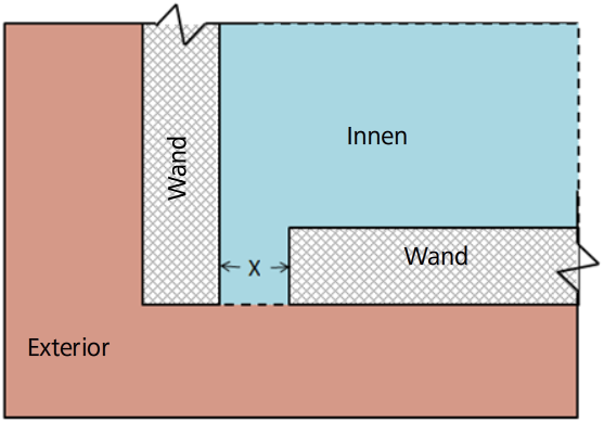

Der maximale Abstand zwischen Revit-Elementen, der bei der Ermittlung der MEP-Räume für das Energiemodell ignoriert werden kann, beträgt das Doppelte des Werts für Auflösung berechneter Räume.
Dieses Konzept kann wie folgt veranschaulicht werden: Die Draufsicht zeigt zwei Wände, die einen Innenraum begrenzen, wobei zwischen ihnen eine Lücke mit der Abmessung X vorhanden ist.
Für Auflösung berechneter Räume = 18 Zoll (457,2 mm) gilt:
