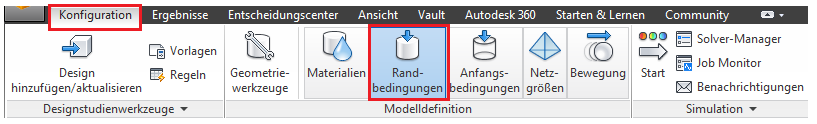

1. Klicken Sie auf Randbedingungen auf der Registerkarte Konfiguration:

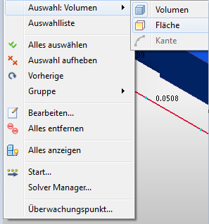

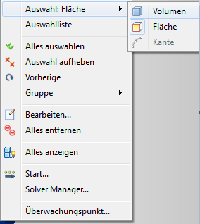

2. Klicken Sie mit der rechten Maustaste auf eine Stelle außerhalb des Modells. Klicken Sie auf Auswahltyp und Volumen.

4. Klicken Sie mit der rechten Maustaste auf eine Stelle außerhalb des Modells. Klicken Sie auf Auswahltyp und Fläche.

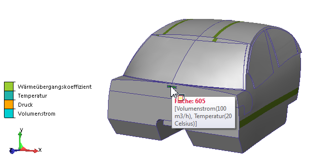

5. Durch die rechteckige Öffnung unter der Windschutzscheibe strömt kalte Luft in den Innenraum. Sie weisen dieser Fläche einen Temperatur- und einen Durchflusswert zu. Wählen Sie diese Fläche aus, und klicken Sie im kontextabhängigen Werkzeugkasten auf die Schaltfläche Bearbeiten.

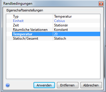

6. Typ = Temperatur, Einheit = Celsius, Temperatur = 20. Klicken Sie auf Anwenden.

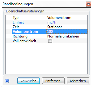

9. Typ = Volumenstrom, Einheit = m3/h, Volumenstrom = 100.

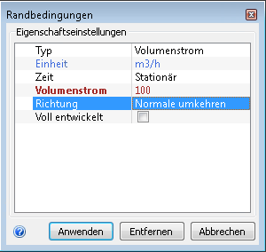

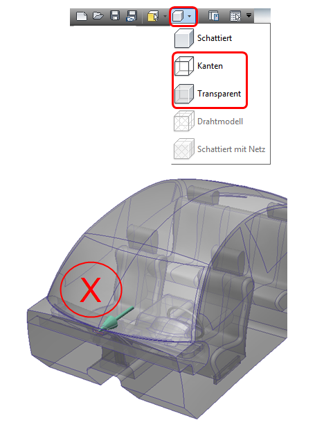

10. Um sicherzustellen, dass die Strömungsrichtung korrekt ist, zeigen Sie in der Schnellzugriffs-Werkzeugkasten das Modell als Kontur oder Transparent an. Achten Sie auf den Strömungsrichtungspfeil. Falls er inkorrekt ist, klicken Sie im Dialogfeld Randbedingungen in der Zeile Richtung auf Normale umkehren. Klicken Sie auf Anwenden.

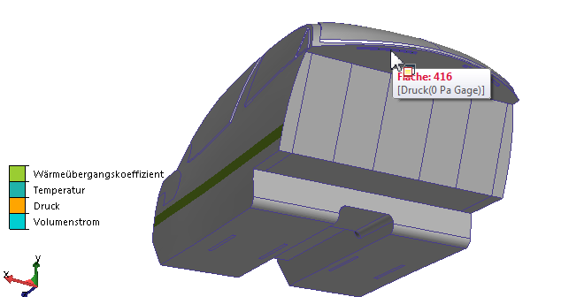

11. Ändern Sie das Modellerscheinungsbild wieder auf Schattiert, und drehen Sie das Modell. Wählen Sie die beiden Bogenflächen hinten im Innenraum aus. Klicken Sie im kontextabhängigen Werkzeugkasten auf die Schaltfläche Bearbeiten.
Anmerkung: Die Luftströmung verlässt hier den Innenraum.
12. Typ = Druck, Druck = 0. Klicken Sie auf Anwenden.

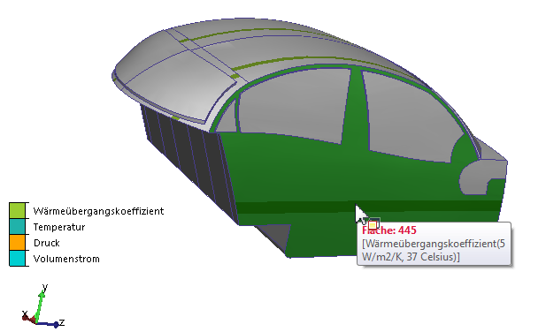

13. Um ein Fahrzeug in einer Umgebung mit einer hohen Temperatur zu simulieren, wenden Sie auf die Seiten und das Dach des Fahrgastraums einen Wärmeübergangskoeffizienten an. Wählen Sie die folgenden Flächen aus, und klicken Sie im kontextabhängigen Werkzeugkasten auf die Schaltfläche Bearbeiten:

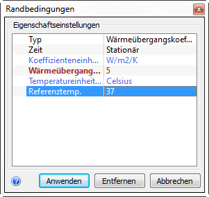

14. Typ = Wärmeübergangskoeffizient, Koeffizienteneinheiten = W/m2/K, Wärmeübergangskoeffizient = 5, Temperatureinheiten = Celsius, Referenztemp. = 37. Klicken Sie auf Anwenden.
Anmerkung: Dieser Analyse liegt ein Worst-Case-Szenario für die Wärmeübertragung an die Umgebungsluft zugrunde. Eine umfangreichere und genauere Studie des Wärmeverlustes an die Umgebung ist in Autodesk® CFD möglich. Dies erfordert eine Modellierung der das Fahrzeug umgebenden Luft. Häufig ist diese Modellierung nicht erforderlich und die in diesem Fall vorgenommene konservative Schätzung, die ein Worst-Case-Szenario in einer wesentlich kürzeren Zeit liefert, ist ausreichend. Die gesparte Zeit kann für Vergleiche von alternativen Designs genutzt werden.

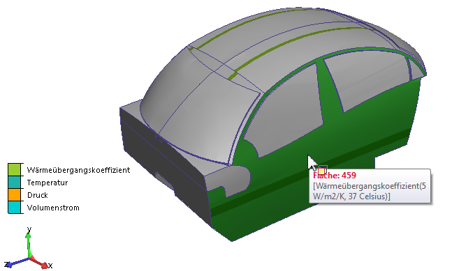

15. Überprüfen Sie, ob alle Randbedingungen korrekt sind:
