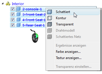

2. Zeigen Sie die inneren Komponenten an:
3. Zeigen Sie die inneren Komponenten schattiert an:

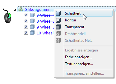

4. Zeigen Sie die Reifen schattiert an:
5. Klicken Sie mit der rechten Maustaste auf den Zweig Silikongummi, und wählen Sie Farbe anzeigen...
6. Wählen Sie Schwarz aus der Palette, und wählen Sie dann OK.
