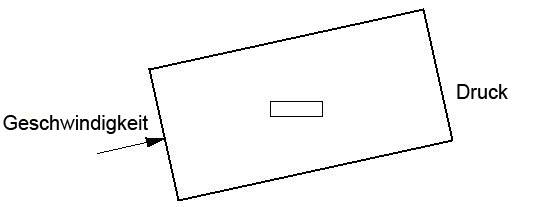

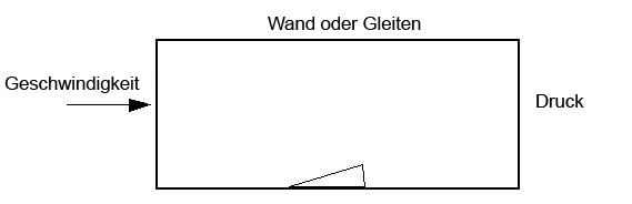

Bei Problemen mit nicht kompressiblen Strömungen und kompressiblen Unterschallströmungen mit Unterschalleinlässen werden Randbedingungen für Geschwindigkeit und Druck auf die Fernfeldbegrenzung angewendet, wie in der folgenden Abbildung dargestellt. Zur Unterstützung der Konvergenz ist es hilfreich, die Randbedingung für die Geschwindigkeit um einen größeren Bereich der Strömungsdomäne als für den Druck festzulegen, wie in der folgenden Abbildung dargestellt:
Wenden Sie Gleitbedingungen auf jegliche Fläche an, die keine Öffnung ist, sofern die Grenzschicht oder Bodeneffekte hinsichtlich der Wand nicht von Interesse sind.
Wenn das Objekt einen Angriffswinkel relativ zur Strömungsrichtung aufweist, sollte eher die Berechnungsdomäne als das Objekt neu ausgerichtet werden. Die Domänenausrichtung sollte so ausfallen, dass die freie Strömungsgeschwindigkeit und die Domänenseiten parallel verlaufen:
