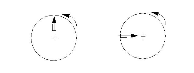

Die Drehschieber oder Kolben drehen sich um die Mittelachse des Flügelrads, ihre Translationsbewegung ist jedoch radial. Die Richtung der linearen Bewegung ändert sich an jeder Winkelposition. Die Drehachse bleibt jedoch konstant.
Dieses Diagramm zeigt, wie sich die Translationsrichtung in Abhängigkeit von der Winkelposition ändert:
