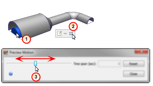

Nachdem einem Festkörperteil eine Bewegung zugewiesen wurde, ist es empfehlenswert, die Bewegung in der Vorschau anzuzeigen, um die erwarteten Ergebnisse sicherzustellen. Zum Öffnen des Dialogfelds "Bewegungsvorschau" klicken Sie entweder in der kontextabhängigen Gruppe Bewegung auf Vorschau oder im kontextabhängigen Werkzeugkasten "Bewegung" auf das Symbol "Vorschau" (siehe unten).
Um die Bewegung in der Vorschau zu sehen, ziehen Sie den Schieberegler im Dialogfeld Bewegungsvorschau.
