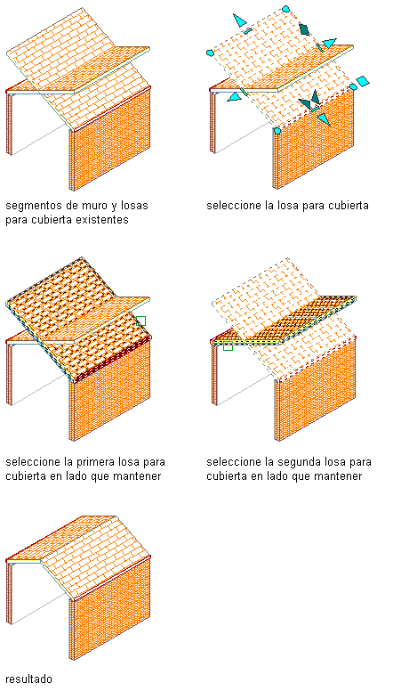

Siga este procedimiento para biselar las dos losas o losas para cubierta intersecantes. Ambas losas o losas para cubierta se recortan siguiendo la intersección de sus líneas de perímetro. Los vértices se agregan o se suprimen según sea necesario. Los nuevos bordes de las losas o losas para cubierta toman los ángulos necesarios para realizar un corte a bisel real. Si los dos bordes de las losas tienen grosores distintos, los ángulos son diferentes.
Si desea biselar losas o losas para cubierta que no intersequen, puede hacerlo por los bordes.
Biselado de losas para cubierta por intersección
si el objeto seleccionado es... | Entonces… |
una losa | seleccione la ![]() ![]() ![]() |
una losa para cubierta | seleccione la ![]() ![]() ![]() |
Se recorta el lado opuesto.
