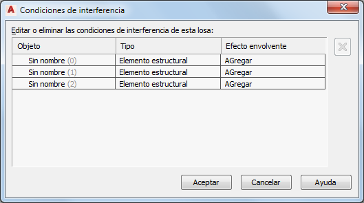

Los objetos que se aplican como condiciones de interferencia en losas y losas para cubierta se pueden modificar del mismo modo que otros objetos, es decir mediante los pinzamientos, las opciones del menú contextual o la paleta Propiedades. Al mover o editar los objetos, la losa o losa para cubierta se actualiza en consonancia. También se puede modificar el parámetro que establece si la condición de interferencia se suma o sustrae del contorno envolvente de la losa o losa para cubierta en vista en planta siguiendo este procedimiento.
si el objeto seleccionado es... | Entonces… |
una losa | Seleccione la ![]() ![]() ![]() ![]() |
una losa para cubierta | seleccione la ![]() ![]() ![]() ![]() |
