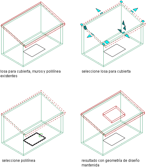

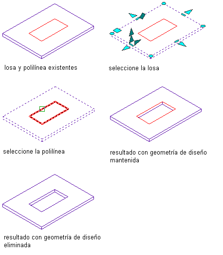

Utilice este procedimiento para agregar agujeros a losas para cubierta. El agujero incorpora nuevos bordes y vértices, los cuales se pueden editar igual que los bordes y vértices de losas o losas para cubierta.
Para crear agujeros, puede utilizar polilíneas y objetos tridimensionales (3D), como muros y elementos de masa.
Si el objeto contiene un vacío interno, tendrá que utilizar la superficie interna o externa para crear el agujero. Por ejemplo, si crea una chimenea con cuatro objetos de muro, puede cortar el agujero por la parte interna o externa de la chimenea. Los lados del nuevo agujero se alinean con las superficies de los cuerpos de corte, que no deben ser necesariamente paralelas entre sí.

Adición de un agujero a una losa
Adición de un agujero a una losa para cubierta

una losa | Seleccione la ![]() ![]() ![]() ![]() |
una losa para cubierta | Seleccione la ![]() ![]() ![]() ![]() |
