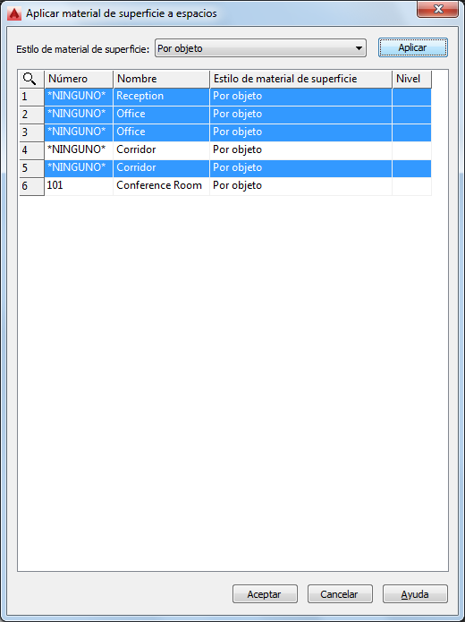

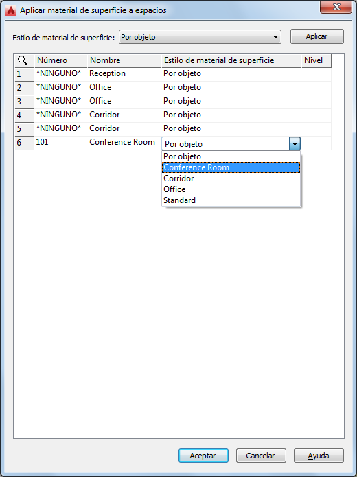

- En el cuadro de diálogo Aplicar material de superficie a espacios, aplique el estilo de material de superficie y haga clic en Aplicar.
- Pulse Aceptar.
Los espacios y estilos de material de superficie están asociados. En el siguiente cálculo de cantidad de habitaciones, las superficies de habitación se calculan con los materiales tal y como se han definido en el tipo de material de superficie.
Todos los espacios del dibujo se enumeran en el cuadro de diálogo con información sobre el número, el nombre y el nivel. Sólo se puede editar la información de estilo de material de superficie.
Estilo de material de superficie
Muestra una lista de todos los estilos de material de superficie.
Aplicar
Aplica el estilo de material de superficie seleccionado a uno o varios espacios.

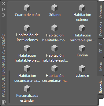

Comandos de estilos de materiales de superficie
La paleta de herramientas Roombook contiene los diferentes estilos de material de superficie. Los comandos están vinculados al archivo
Roombook Styles.dwg.
