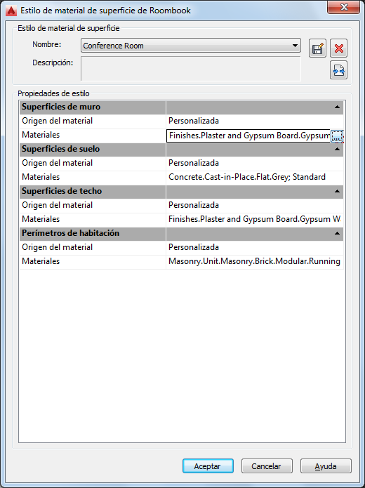

El Cálculo de cantidad de habitaciones permite aplicar y modificar materiales en las caras calculadas. También puede definir materiales para estilos de material de superficie.
- Haga clic en la
Editar materiales de superficie.

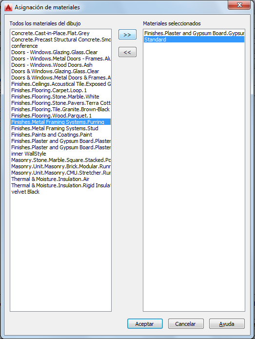

- En el cuadro de diálogo Estilo de material de superficie de Roombook, haga clic en el botón Examinar.
- En el cuadro de diálogo Asignación de materiales, aplique los materiales a la superficie.
- Todos los materiales del dibujo
- Muestra todos los materiales definidos de AutoCAD que están disponibles en el dibujo.
- Materiales seleccionados
- Materiales que se asignan a la cantidad de habitaciones seleccionada.
- Asignar por
- Transferir los materiales de un lado a otro.
