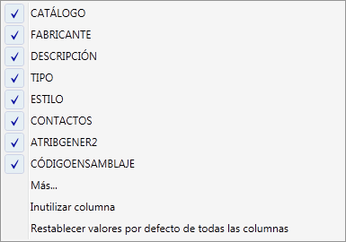

Menú contextual del encabezamiento de columna
Haga clic con el botón derecho en cualquier encabezamiento de columna de la sección de resultados para visualizar el menú contextual.
Lista de etiquetas de columna
Controla la visibilidad de la columna.
Más...
Muestra el cuadro de diálogo Columnas que mostrar, en el que se puede modificar la visibilidad de todas las columnas de la tabla de base de datos que se está visualizando.
Inutilizar/Reutilizar columna
Inutiliza una columna, de modo que al desplazarse, todas las columnas a la izquierda de la columna inutilizada permanecen visibles.
Restablecer valores por defecto de todas las columnas
Revierte los cambios de todas las columnas, incluidos los de tamaño, orden y visibilidad.

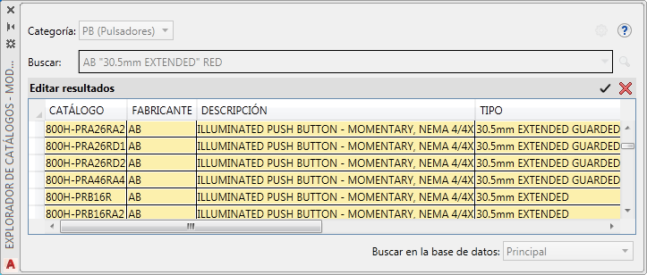

Solo en el modo de edición
Confirma los cambios realizados en la base de datos de catálogo.
Cancela los cambios para que no se escriban en la base de datos de catálogo.
Menú contextual de Modo de edición
Haga clic con el botón derecho en un registro del catálogo del panel de resultados para abrir el menú contextual.
Cortar, Copiar, Pegar
Corta o copia las celdas seleccionadas. Pega el contenido cortado o copiado previamente.
Copiar fila
Copia las filas de todas las celdas seleccionadas.
Pegar fila
Pega una fila copiada previamente al final.
Suprimir fila
Suprime las filas de todas las celdas seleccionadas.
