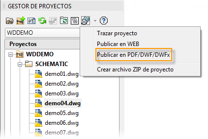

Utilice el botón Publicar/trazar en el Gestor de proyectos para imprimir el proyecto.

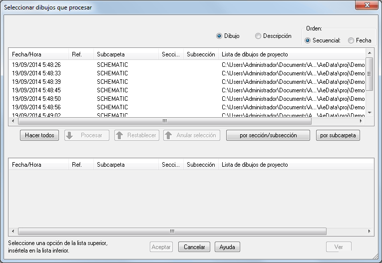

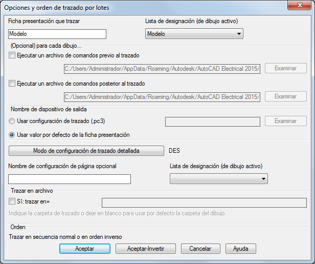

Después de seleccionar Trazar proyecto, puede seleccionar los dibujos del proyecto que desea trazar.
Asegúrese de seleccionar el diseño que desea trazar para los dibujos seleccionados. Si tiene una configuración de página definida, introduzca el nombre.

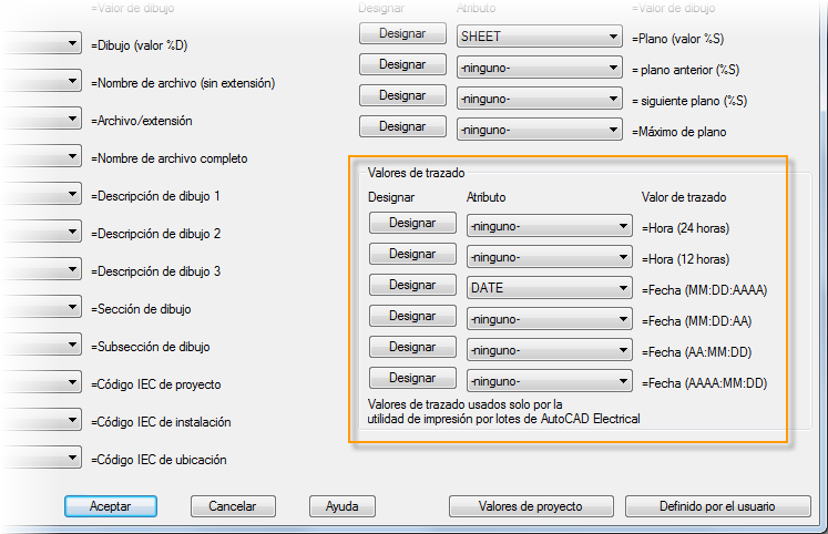

Como parte de la configuración de cajetín, puede asignar un formato de fecha y hora de trazado a un atributo específico. Este atributo se actualiza automáticamente cuando se traza el dibujo.

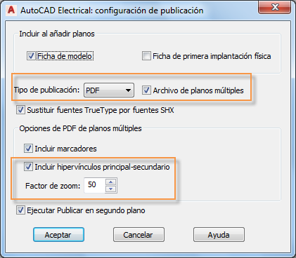

En un proyecto de AutoCAD Electrical toolset, existen relaciones entre los componentes como, por ejemplo, entre principal y secundario, o esquema y armario. El proyecto se puede generar en un archivo PDF y puede incluir hipervínculos entre los componentes relacionados.
Asegúrese de seleccionar Archivo de planos múltiples e Incluir hipervínculos.
El factor de zoom determina la ampliación de un objeto en el archivo PDF cuando se selecciona un hipervínculo. Cuanto mayor es el número, más grande se muestra el objeto al pasar a este.
Cada objeto puede tener únicamente un hipervínculo. Por tanto, para acceder a un determinado componente secundario desde el principal, se debe seleccionar la referencia del secundario en la referencia cruzada del principal.
Antes de generar el proyecto en un archivo PDF, asegúrese de que las referencias cruzadas están actualizadas. Buscar
Estos hipervínculos se añaden a la salida PDF.
