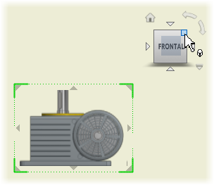

Cuando se crea una vista base, ViewCube se muestra junto a la esquina superior derecha de la vista base. Haga clic en una cara, arista o esquina de ViewCube, o haga clic en los manipuladores de giro para definir la orientación deseada del modelo.

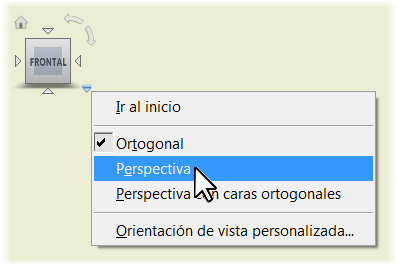

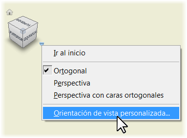

Orientación de vista personalizada
Haga clic con el botón derecho en el cubo de ViewCube y luego en Orientación de vista personalizada para entrar en el entorno Vista personalizada. A continuación, especifique la orientación de la vista personalizada.
Proyección ortogonal y en perspectiva
Por defecto, la proyección ortogonal se utiliza para crear vistas de dibujo. Para utilizar una proyección en perspectiva, cuando se crea una vista base o se edita una vista base o vista independiente proyectada, haga clic con el botón derecho en el cubo de ViewCube y seleccione En perspectiva.

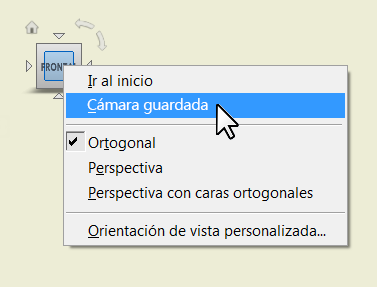

Cámara guardada para vistas de presentación
En las vistas de dibujo basadas en una vista de presentación del modelo, es posible acceder a los parámetros de cámara guardados en el archivo de presentación (.ipn) y aplicarlos según sea necesario. Haga clic con el botón derecho en el cubo de ViewCube y haga clic en Cámara guardada.
La orientación del modelo en la vista del dibujo cambia para que coincida con la orientación guardada en la vista de presentación.
Posición de la vista base temporal
Cuando se inicia el comando Vista base y se especifica el modelo, la vista base se coloca en una posición temporal en la hoja de dibujo. Desplace el cursor sobre la vista base para mostrar el manipulador Desplazar. A continuación, arrastre la vista base a la posición deseada.

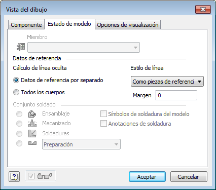

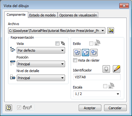

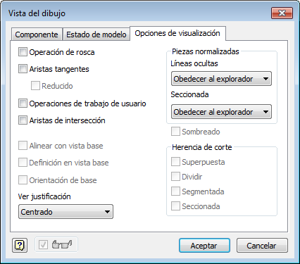

Cuadro de diálogo Vista del dibujo modificado
El cuadro de diálogo Vista del dibujo se ha agilizado para admitir nuevos flujos de trabajo con interacción directa en la ventana gráfica.
Se ha reducido el tamaño del cuadro de diálogo:
Algunas opciones de este cuadro de diálogo se han desplazado, modificado o eliminado:
Ficha Componente
Ficha Opciones de visualización
Ficha Estado del modelo

Escala de la vista del dibujo
Al crear una vista base y vistas proyectadas, se utiliza un valor de escala temporal para ajustar la vista del modelo en la hoja. Arrastre una esquina de la vista base para cambiar la escala de vista directamente en la ventana gráfica.
Por defecto, en el rango de escalas predefinidas en el estilo normalizado actual, el tamaño de la vista se ajusta a los valores de escala predefinidos. Mantenga pulsada la tecla Ctrl para permitir el arrastre libre y defina la escala de la vista arbitraria.
