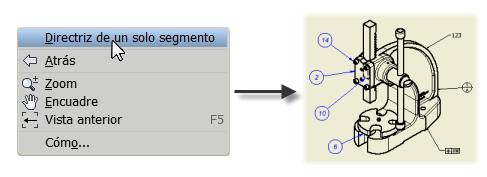

Opción Directriz de un solo segmento
Seleccione la opción Directriz de un solo segmento para cambiar el procedimiento por defecto y crear anotaciones de dibujo con un solo segmento de directriz. La opción Directriz de un solo segmento está disponible para referencias numéricas, texto de directriz, símbolos de acabado superficial, símbolos de soldadura, rectángulos de tolerancia, referencias parciales y símbolos de boceto. Esta opción se define por separado para cada tipo de anotación de dibujo.
