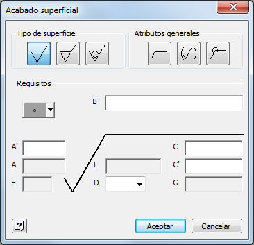

Mejoras en los símbolos de acabado superficial
Las siguientes mejoras están disponibles en el cuadro de diálogo Acabado superficial:
Esbozo de símbolos
Existen varios esbozos de los campos de Requisitos disponibles. El esbozo del cuadro de diálogo Acabado superficial corresponde a la norma de dibujo actual.
Información de herramientas mejorada
La información de herramientas muestra una descripción detallada de cada campo de Requisitos.
Insertar símbolo
Utilice el botón Insertar símbolo para añadir símbolos gráficos a cualquiera de los campos de Requisitos.

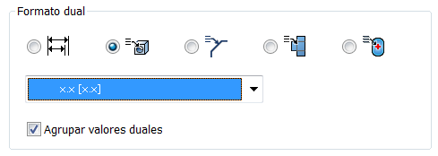

Formato fusionado para la notas de agujero duales
Una nueva opción Agrupar valores duales está disponible para admitir la inserción adyacente de cotas duales en las notas de agujero. La opción está disponible en el Editor de estilos y normas Estilo de cota ficha Unidades alternativas y está seleccionada por defecto.
La imagen siguiente muestra dos formatos disponibles actualmente para las notas de agujero con cotas duales. La opción Agrupar valores duales está seleccionada para la nota de agujero de la parte superior y deseleccionada para la nota de agujero de la parte inferior.
