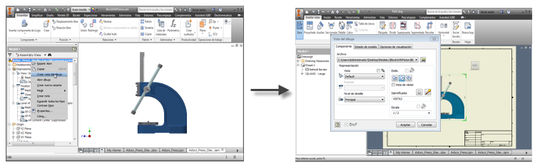

Creación rápida de un dibujo
Un nuevo comando Crear vista del dibujo permite fusionar varios pasos en uno, de modo que se pueda crear rápidamente una vista de dibujo a partir de un archivo de modelo. En el archivo de modelo, organice el modelo según desee. A continuación, haga clic con el botón derecho en el componente raíz en el navegador y, a continuación, haga clic en Crear vista de dibujo.
Las siguientes propiedades de modelo se propagarán automáticamente desde el modelo hasta el dibujo:
Nota: La creación de dibujos rápidos se admite en los siguientes entornos: Pieza, Ensamblaje de conjunto soldado, Ensamblaje, Presentación, Chapa y Desarrollo. También se iPart, así como las familias y los archivos miembro de iAssembly.

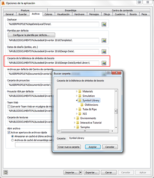

Nueva entrada Carpeta de la biblioteca de símbolos de boceto en el cuadro de diálogo Opciones de la aplicación
En el cuadro de diálogo Opciones de la aplicación hay disponible una nueva entrada de configuración debajo de la ficha Archivo se denomina Carpeta de la biblioteca de símbolos de boceto. Aquí puede especificar una carpeta fuera de la estructura de datos de diseño para almacenar las plantillas de la biblioteca de símbolos de boceto. Seleccione el icono Examinar para localizar un archivo o Crear nueva carpeta para crear una ubicación a fin de almacenar las bibliotecas.
