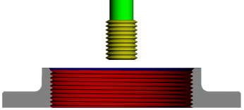

El Roscado por interpolación es un ciclo similar al del helicoide inverso pero con las entradas y salidas mejoradas para la creación del roscado.
Por defecto, con una dirección de roscado ascendente, la herramienta:
- Carga justo debajo de la profundidad de rosca.
- Entra utilizando una línea recta en el plano normal al eje del agujero seguido de una hélice, utilizando el paso rosca.
- La rosca se corta con un movimiento helicoidal de 360
ascendente según el paso.
- Una salida invierte la entrada.
- Retraer a Z segura.
