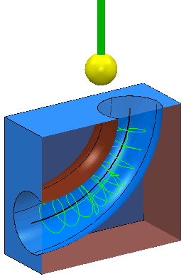

Utilice la estrategia Acabado en espiral de conductos para el mecanizado en espiral dentro de un conducto.
Las páginas asociadas a la estrategia de Acabado en espiral de conductos son:
- Acabado en espiral de conductos — La página principal utilizada para definir las opciones de acabado en espiral del conducto.
- Límites del plano de trabajo — Configuración para determinar qué partes del modelo se mecanizan y la dirección de las pasadas.
- Combinar — Configuración para determinar cómo pasa la máquina desde ambos extremos del conducto.
El resto de las páginas son páginas de estrategia de trayectorias comunes.
