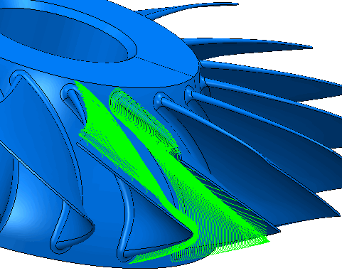

Utilice la estrategia de Acabado de álabes para mecanizar álabes de un blisk o un impulsor.
Consejo: Al utilizar la opción de Operación en la página de Mecanizado, puede elegir mecanizar un álabe a la vez o una cajera a la vez.
