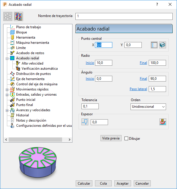

Utilice la estrategia de Acabado radial para crear un patrón radial de 2D dentro de un límite y después proyectarlo sobre el modelo. Es el patrón que se mecaniza a continuación.
Esta estrategia es útil para mecanizar piezas circulares o cónicas.
Las páginas asociadas a la estrategia de Acabado radial son:
- Acabado radial — La página principal utilizada para definir una trayectoria de acabado radial.
- Alta velocidad — Configuraciones para crear arcos en las esquinas interiores que eliminan los cambios bruscos en la dirección de la herramienta, fundamental para un mecanizado de alta velocidad.
- Verificación automática — Configuración para verificar automáticamente la trayectoria al calcularla.
El resto de las páginas son páginas de estrategia de trayectorias comunes.
