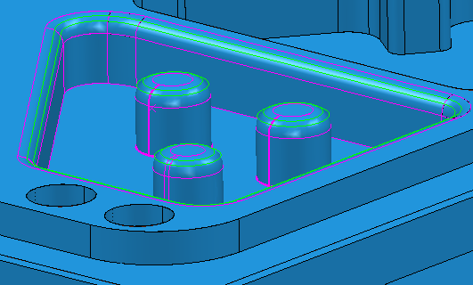

Utilice la estrategia de Fresado del empalme superior de figuras para mecanizar empalmes a lo largo de los bordes exteriores de las figuras, donde la información del empalme viene dada por la geometría de la figura. El fresado del empalme superior de figuras se utiliza para:
- romper los bordes exteriores vivos de un modelo después de haber sido completamente mecanizado
- minimizar las operaciones de desbarbado manual
- hacer mejoras estéticas.
